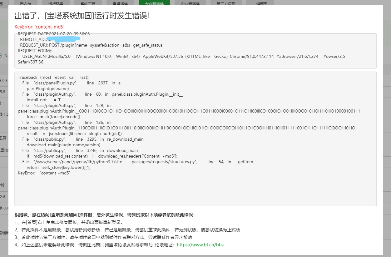

但是这边发现一个新问题就是“宝塔系统加固”这个插件的,nginx重新编译安装和nginx防火墙正常使用后,该插件就打不开无法使用了,直接就有报错信息,重装依旧。
我很确信在“nginx重新编译安装和nginx防火墙正常使用”前是正常的。
发表于 2021-7-20 09:39:05 | 显示全部楼层
深海聚鲸鲨 发表于 2021-7-20 09:35
但是这边发现一个新问题就是“宝塔系统加固”这个插件的,nginx重新编译安装和nginx防火墙正常使用后,该插 ...
附报错截图
报错截图
报错截图

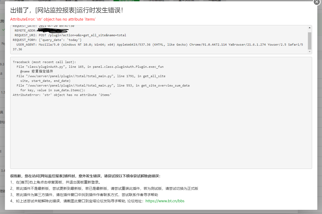

似乎 nginx和nginx防火墙好了 省下只要和nginx环境搭边的插件都出现了问题
发表于 2021-7-20 09:52:58 | 显示全部楼层
重装“网站监控报表”这个插件后,可以正常使用。
