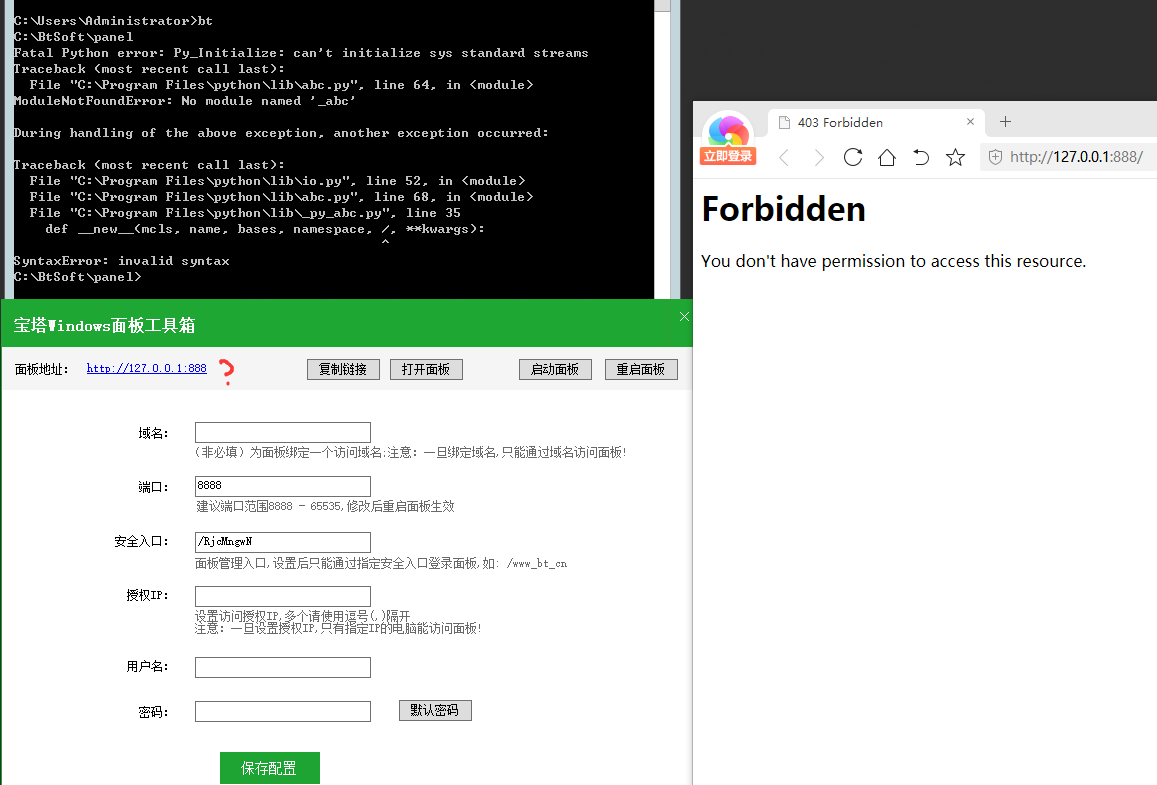

购买了宝塔防篡改,一直无法安装,论坛查找有相同问题,说更新到新版本之后可以安装,所以我的windows免费6.5版本,昨晚在后台点击了更新最新版
更新之后,安装成功,点击防篡改设置,说没有安装模块,再点击好卡,我重启下服务器,重新登录就出现无法打开面板了。。。
请大佬尽快回复,谢谢!
发表于 2021-8-11 09:31:50 | 显示全部楼层
https://download.bt.cn/win/panel/BtSoft.zip
下载这个包覆盖安装一下,应该是升级时没有升级到python,需要升级到3.8.6;覆盖安装不会影响原来的用户数据

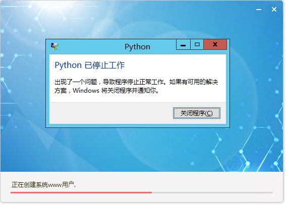

重新安装,出现错误

重新安装的时候,出现错误,只能点击关闭程序,后面安装完就变成这样了。

发表于 2021-8-11 10:17:14 | 显示全部楼层
宝塔用户_fgkwre 发表于 2021-8-11 10:13
重新安装的时候,出现错误,只能点击关闭程序,后面安装完就变成这样了。 ...
计算机名改一下,不要用中文名
发表于 2021-8-11 11:01:01 | 显示全部楼层
堡塔安全赤井秀一 发表于 2021-8-11 10:17
计算机名改一下,不要用中文名
更改名字,重启服务器,然后安装成功。谢谢
