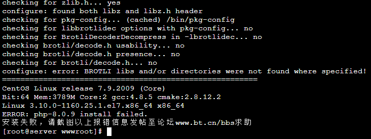

因为安装了锐速,内核不是原装的那个,所以安装php8报错:
and/or directories were not found where specified
针对这个问题如何解决才能装上php8?

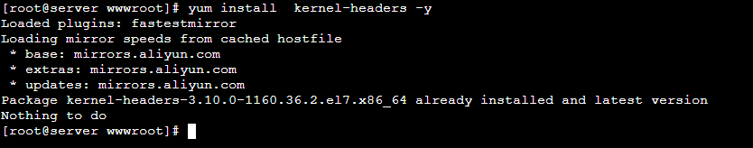

  1. yum install  kernel-headers -y
发表于 2021-8-16 14:54:28 | 显示全部楼层
大炮运维V587 发表于 2021-8-16 14:51
试试这个,然后重新安装php8,另外最好把安装不了的截图发上来才能更好的协助你
怎么解决?
发表于 2021-8-16 14:56:51 | 显示全部楼层
看安装流程还没到安装php,是安装curl进行configure报的异常。
发表于 2021-8-16 15:06:53 | 显示全部楼层
  1. yum install brotli-devel
安装这个试试
发表于 2021-8-16 15:08:03 | 显示全部楼层
可以了,谢谢。
