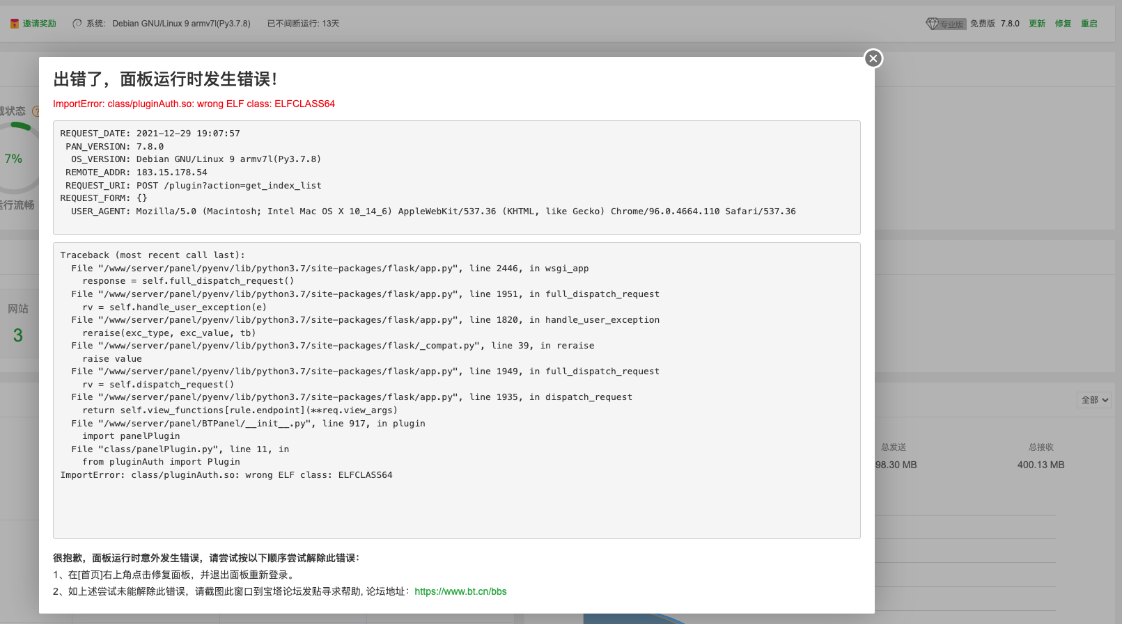

出错了,面板运行时发生错误!ImportError: class/pluginAuth.so: wrong ELF class: ELFCLASS64
如图

您好,可能是没升级好。
  1. rm -rf /www/server/panel/pyenv
  1. curl https://download.bt.cn/install/update_panel.sh|bash
服务器命令行分别执行以上命令试试
如果还不行,私信我这边排查看看

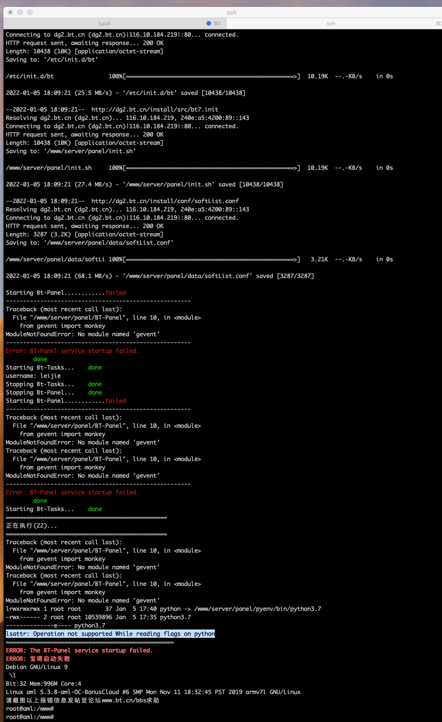

bt default后用默认密码也不正确。包括我bt 5. bt 6再改用户名密码后也是提示账号密码不正确,

重装后又报这个
发表于 2022-1-7 21:41:39 | 显示全部楼层
  1. btpip install gevent
安装下这个依赖
