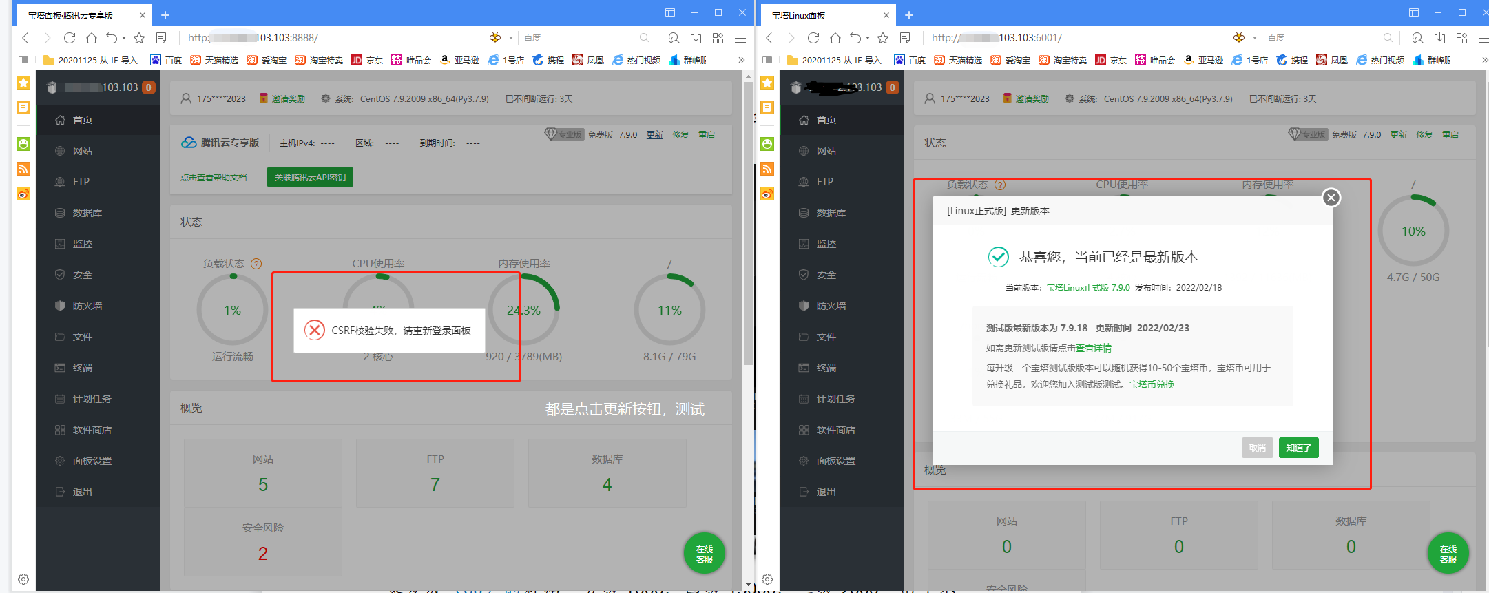

在使用端口转发后(或者同一个IP两个面板不同端口)两个面板的CSRF会出现覆盖现象

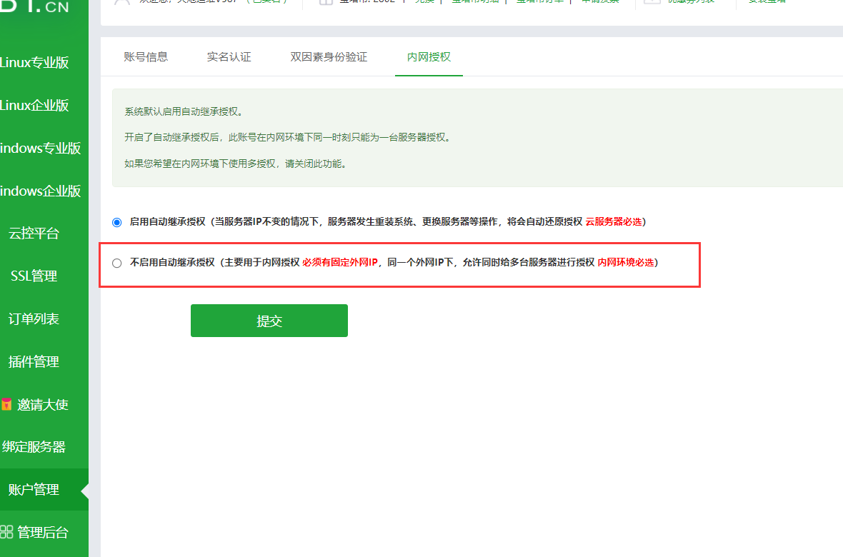

https://www.bt.cn/admin/userinfo
您好,内网的话,您勾选上这里的配置,就可以了

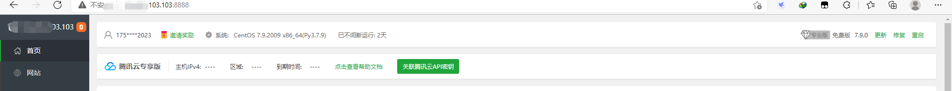

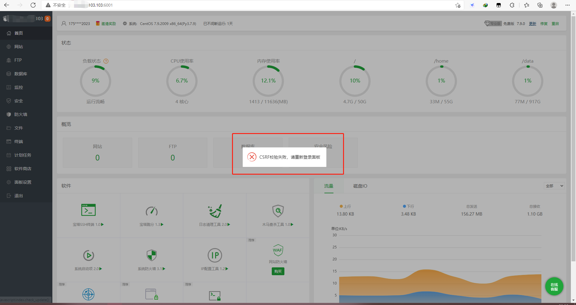

类似图二这种情况,但是两个不同服务器,通过同一IP,不同端口访问
