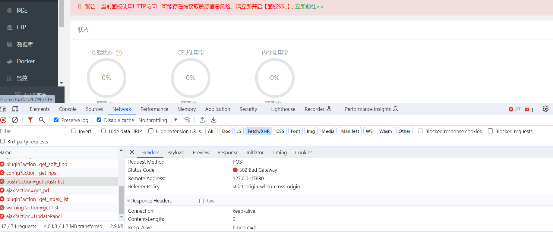

发表于 2024-1-6 12:07:26 | 显示全部楼层
为什么宝塔控制面板都502了,不知道怎么回事,之前都好好的,也没升级过
怎么宝塔控制面板点哪里都出现502
怎么宝塔控制面板点哪里都出现502
