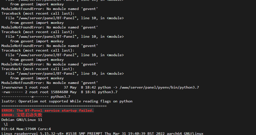

报错信息如下: Snipaste_2022-05-08_20-11-01.png
尝试pip install gevent 可以安装成功,但重启宝塔面板依旧相同报错
翻阅安装日志,发现如下警告信息:
  1. WARNING: pip is configured with locations that require TLS/SSL, however the ssl module in Python is not available.
感觉是因为缺失ssl,导致pip安装失败,但解决不了ssl缺失问题
树莓派镜像自带python3.9.2,宝塔面板是3.7.8  pip3安装 都装到3.9.2那边去了,目前很无解

  1. btpip install gevent
这个btpip 是面板使用的pip
发表于 2022-5-10 16:44:44 | 显示全部楼层
大炮运维V587 发表于 2022-5-9 23:06
这个btpip 是面板使用的pip
感谢版主回复,问题已经得到解决
