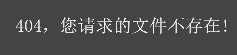

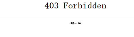

先是用命令行安装了FastAdmin后台开发框架程序,安装成功后,才进宝塔后台增加的网站绑定的域名,最后打开网站都是403;
不知是不是配置文件的问题;以下是这个网站的配置文件,帮看看怎么修改。谢谢!

发表于 2017-12-30 22:06:04 | 显示全部楼层
配置文件应该没有问题!
菜鸟团队技术博客点击联系
发表于 2017-12-31 01:17:21 | 显示全部楼层
查看一下网站所属的用户看是不是www
发表于 2017-12-31 01:20:36 | 显示全部楼层
补充:如果是403,你看一下路径有没弄错,还有就是域名后面跟上你的网站入口文件如:index.php 或者 index.html试试看,如果正常,那就是配置文件出错,如果不行,那多半是网站源码所属用户不是www

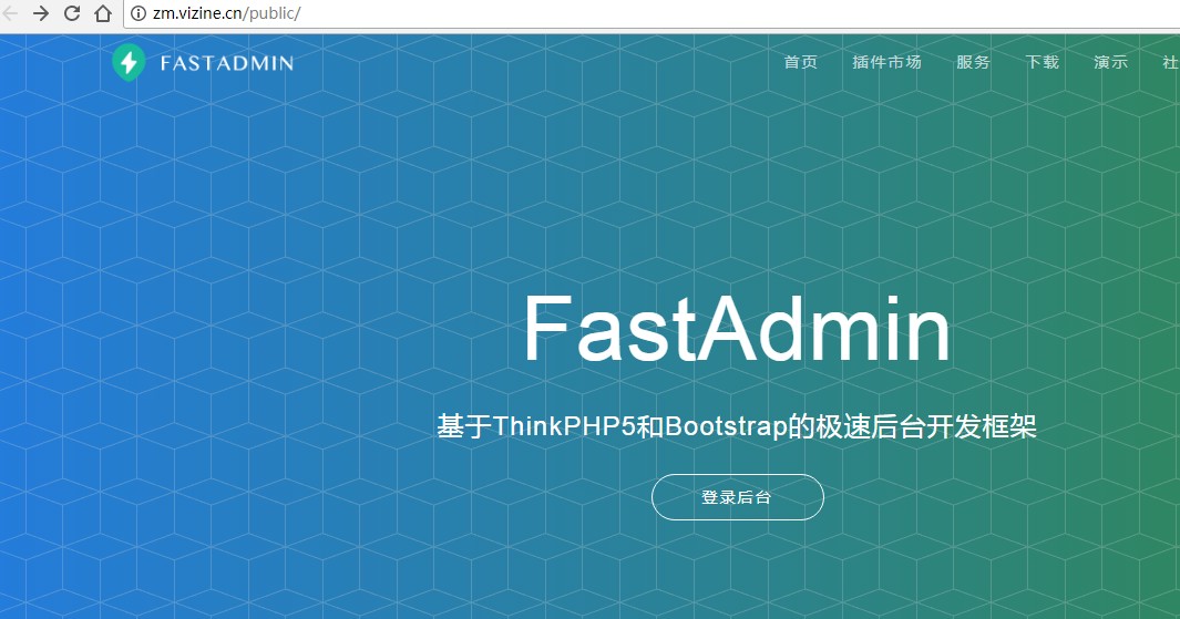

发表于 2017-12-31 15:23:23 | 显示全部楼层
nohacks 发表于 2017-12-31 14:14
https://gitee.com/karson/fastadmin
官方的代码目录,根目录没有首页文件
是的非常感谢你,我看宝塔的网站目录,运行目录有说明这个[部分程序需要指定二级目录作为运行目录,如ThinkPHP5,Laravel
选择您的运行目录,点保存即可]。按着你说的,特别是伪静态帮助了我,不然没有伪静态后台也是登不了。现在可以了,谢谢!感谢!你也在玩FastAdmin的程序?

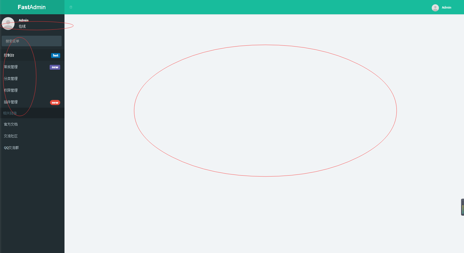

不过你的伪静态也不对,用你的进了后台 但菜单点了没反应,中间空白;在官网也没有看到Nginx系统下的伪静态

发表于 2017-12-31 19:23:48 | 显示全部楼层
nohacks 发表于 2017-12-31 19:02
官方的 https://gitee.com/karson/fastadmin/blob/master/public/.htaccess
Apache Rewrite: ...
不行哟   进后台后啥也用不了  点啥都没有反应
