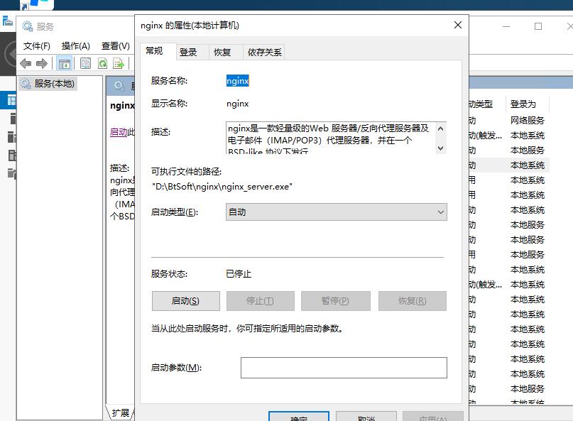

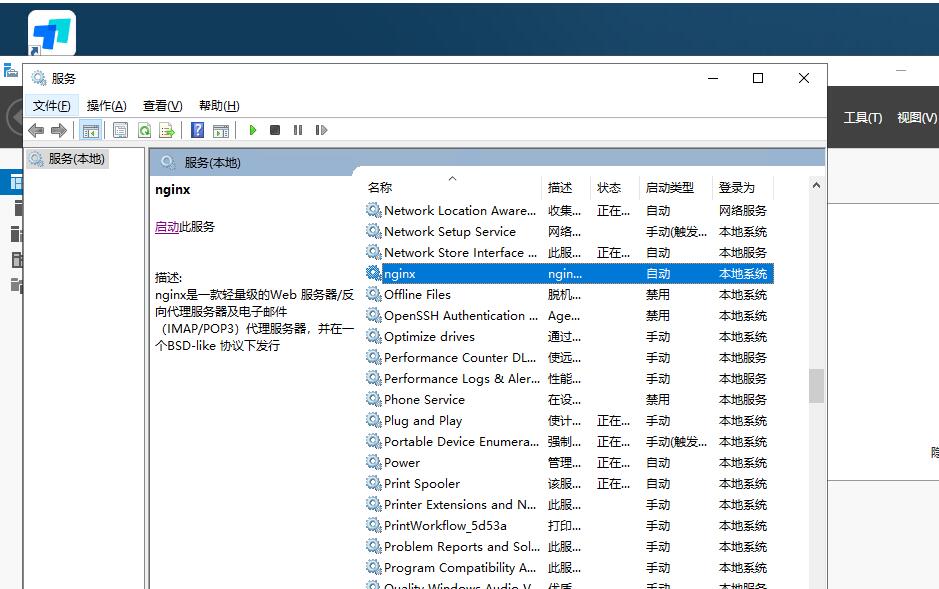

不行。试过了。
您好,您在服务器中检查下启动项中是否加入了nginx
发表于 2022-11-28 14:33:48 | 显示全部楼层

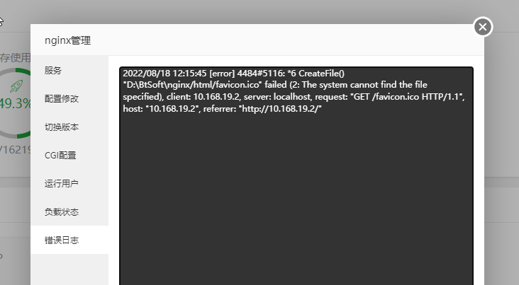

发表于 2022-11-28 15:44:49 | 显示全部楼层
检查一下看看nginx有无报错,同时看看系统日志是否有记录nginx启动失败记录

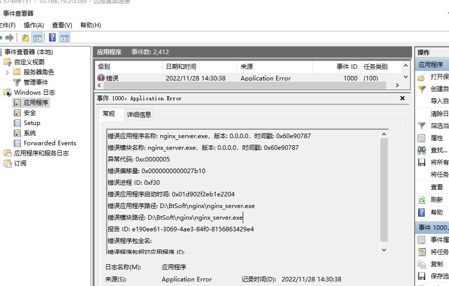

发表于 2022-11-28 15:48:12 | 显示全部楼层
堡塔运维向樛木 发表于 2022-11-28 15:44
检查一下看看nginx有无报错,同时看看系统日志是否有记录nginx启动失败记录 ...
发表于 2022-11-28 15:51:45 | 显示全部楼层
  1. 错误应用程序名称: nginx_server.exe,版本: 0.0.0.0,时间戳: 0x60e90787
  2. 错误模块名称: nginx_server.exe,版本: 0.0.0.0,时间戳: 0x60e90787
  3. 异常代码: 0xc0000005
  4. 错误偏移量: 0x0000000000027b10
  5. 错误进程 ID: 0xf30
  6. 错误应用程序启动时间: 0x01d902f2eb1e2204
  7. 错误应用程序路径: D:\BtSoft\nginx\nginx_server.exe
  8. 错误模块路径: D:\BtSoft\nginx\nginx_server.exe
  9. 报告 ID: e190ee61-3069-4ae3-84f0-8156863429e4
  10. 错误程序包全名:
  11. 错误程序包相对应用程序 ID:

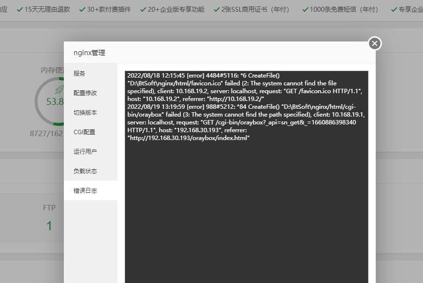

发表于 2022-11-28 20:09:33 | 显示全部楼层
您好,这边根据0xc0000005异常代码所知,一般是无法正确启动应用程序,才会提示此错误代码。
或者是配置文件不正确导致无法程序正常启动,Windows官方那边所提供的一些方法是重新安装程序
您那边可尝试重新安装下nginx看下
